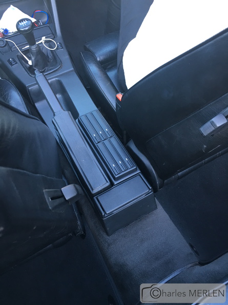

Aujourd'hui quelques éléments mis en place :
La durite à dépression Noir/Rouge et Noir/Blanc pour la soupape 3/2 dans le compartiment moteur (spécifique 323i) - sur la partie gauche/bas de la photo
Puis les clips de verrouillage de cache de siège :
Et enfin nettoyage complet de ma nouvelle console de freins à main avec range Cassette : cheers

J'en ai profité pour parcourir une des nombreuses documentations de 6L. Plus précisément celle sur les BMW 323i (01/85 - UK)
Très jolie couleur de couverture. J'ai la même sur ma notice de bord. Smile
Cette photo arrive :
Et je remarque que le range K7 n'est pas dans le bon sens !
Changement de sens ce soir :
Cela me semble moins pratique mais si c'est comme ça sur la doc, cela ne peut être autrement sur ma voiture.
