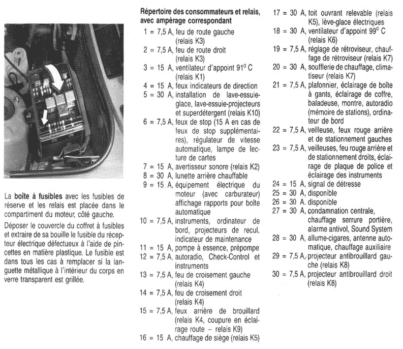

La partie gauche du tableau de bord ne s'allume plus, je n'ai donc plus que le compte tours ainsi que le mano de température d'eau
Visibles de nuit .
Quelqu'un aurait il une piste ,
D'avance merci

MessageSujet: Re: Nouveau et futur E30iste   Dim 7 Aoû - 21:21
essaye déjà de tapotter (pas buriner !) sur la vitre du compteur pour voir.
si ca remarche, c'est une ampoule qui fait faux contact.

MessageSujet: Re: Nouveau et futur E30iste   Dim 7 Aoû - 21:44
dans ce cas, ampoule grillée ou déconnectée ... ou fusible ?

MessageSujet: Re: Nouveau et futur E30iste   Dim 7 Aoû - 22:06
je ne sais pas trop si c'est dissocié.
essaye de voir les numéros 10, 12 et 21.
perso, je pense plus à l'ampoule tout de même. mais rien n'empêche de vérifier les fusibles ... c'est rapide et ca coûte rien...
cependant, seulement l'éclairage est HS ou il y a d'autres choses qui ne fonctionnenent pas?
voici la liste des fusibles:

Merci pour ce schéma .
Seule la moitié du TDB ne s'allume plus, la partie gauche en fait .
Il ne s'agit donc pas â priori d'un fusible .
Comment démonter le TDB sans massacrer quoique ce soit ?
