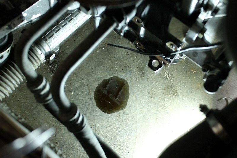

Bon je pense que le Cab risque d'avoir le droit à un repos forcé Mad , voici ce que j'ai découvert ce matin en voulant le prendre:
Voiture garé samedi soir à 19h00 (je l'avais juste sorti dans le rue pour avoir de la place dans le garage) et j'ai vu cette marre dimanche matin à 10h Shocked .
Je n'ai pas pris le temps de regarder d’où ça provient aujourd'hui je vais regarder ça dans la semaine en espérent que ce n'est rien de grave sinon elle va passer l'été dans le sous-sol...

As-tu vérifié qu'il s'agisse bien d'huile moteur ?
Si oui, vérifie:
Bouchon de vidange + joint
Filtre à huile
Sinon, essuie ton bloc et fait tourner un peu pour voir d'où ça vient: de quel joint du moteur ou de la boite ...

LA fuite (la seule Wink ) que j'ai sur le moteur depuis un long moment, elle provient du SUPPORT de filtre à huile, et là c'est tout le support qui se change, pas de joint. BMSwapp (jérôme) pourra te confirmer que cela arrive et si ça fuit juste dessous ce filtre à huile, il y a des chances que cela vienne de là. Le mien sera changé dans quelques jours (merci Styl'garage pour la pièce clin ), et je serai fixé, j'espère ne plus avoir ce goutte à goutte loupe (pas de marre quand-même!)

Effectivement ça doit provenir du support de filtre à huile. Par-contre je pense que la marre c'est faite non pas à l’arrêt, mais pendant les 2/3 mins que je l'ai fait tourner le temps de déplacer l'autre voiture qui était devant la porte de garage. Car quand j'ai été en dessous tout à l'heure je ne voyais rien, j'ai mis le moteur en route et ça c'est mis tout de suite à goutter. Elle vaut cher cette pièce??
Par-contre j'ai l'avant du bas moteur qui est gras aussi (nettoyé il n'y a pas très longtemps pourtant), je pense pas que ce soit cette fuite qui envoie de l'huile jusque la??
Surement le joint de carter à huile.

Je pense pas, car c'est plus haut que c'est gras, ça commence au niveau à l'avant de la culasse. Je prendrai une photo demain, c'est plus parlent Laughing

Les photos en question...
J'ai commandé le joint et le bouchon que le vois sur le support de filtre à huile car quand je l'ai mis sur une fosse, il y avait des gouttes qui tombaient de la par moment. Mais je ne l'ai pas monté pour l'instant, occupé à autre chose Rolling Eyes
Par contre je trouve que c'est bien gras en haut du bloc aussi, ce n'est peut être pas la seul fuite...

Magnifique Wink J'ai la même fuite que toi sur ma phase 2, j'ai commandé également le joint torique et les bagues d'étanchéité chez BM, je les reçoit demain Smile
Après le reste est un peu gras pour moi aussi, change déjà ça comme moi, et aprés regarde si ca persiste..
D'après ce que j'ai compris cella arrive régulièrement avec cette pièces (en même temps elle n'est plus toute jeune Laughing ). Mais on m'a dit également qu'il était plus facile de la changer à deux??
Ce qui m'inquiète un peu c'est que j'avais dégraissé cette partie il n'y a pas longtemps Mad
Je verrais bien une fois le joint changé...
http://shoot.by.mike.free.fr/
MessageSujet: Re: Mon 325i Cab   Mer 25 Juil - 21:14
Cette fuite n'est pas très grave apparemment fuite classique sur les m20.

C'est ce que l'on ma dit également, mais j'aime pas quand ça fuit Evil or Very Mad
Ce serait dû à quoi??
MessageSujet: Re: Mon 325i Cab   Mer 25 Juil - 21:25
Aucune idées j'avais la même fuite sur mon cabi surement un défaut de conception de la porté du joint de culasse se n'est pas vraiment une fuite plutôt un suintement .
Oui exactement, faudra voir sur le tiens une fois remis en route Wink
Nombre de messages : 3689
MessageSujet: Re: Mon 325i Cab   Mer 25 Juil - 23:21
Oui moi perso le joint torique est tout plat ^^. Je suivrais ton topic pour voir si jamais tu localise une fuite, pas que j'ai la même ^^

Ca y est, la pièce a été changée, plus qu'à surveiller maintenant.
