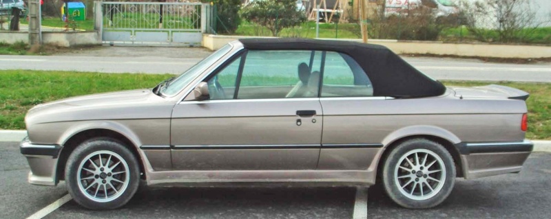

celle de sylvain, un ami de Frédéric.

on voit les jantes qui ne sont pas d'origine c'est sur...
Sinon ce kit de mtech 1 été ajouté ou sorti usine? study

hemmmmm....sur cette photo,les bas de caisse sont decroches,ou quoi?
parce que vu comme ca,je dirais une tentative d'adaptation de bas de caisse coupe/berline sur un cab....
si vous tentez ca,voyez le resultat degueulasse qu'on obtient....
Moi je l'ai vu samedi cette auto et les bdc sont impeccables... par contre la mienne j'ai confirmation, ils ont été modifiés (léger raccord) donc pas d'origine Sad pas trop grave quand même.
