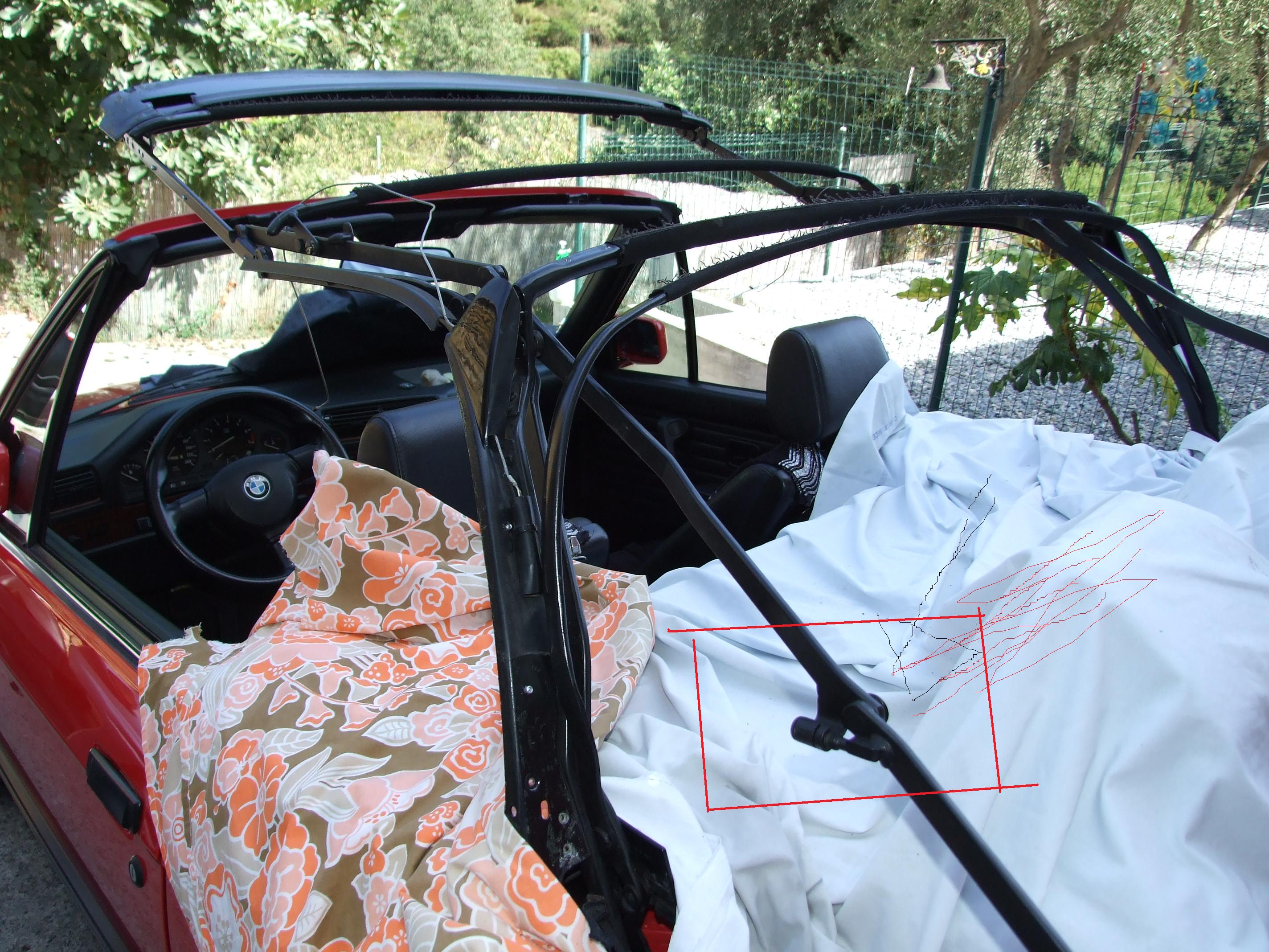

-Salut ! un conseil avant de monter la capote ,une fois ton armature en place il faut la refermer et ensuite régler l'arrière par ces 2 vis cachées derrière le bouchon de façon qu'elle appuie correctement à l'arrière sur le coffre de capote afin d'éviter qu'elle " baîlle " .
