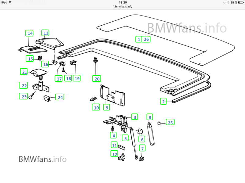

À mon avis tu as plus vite fais de la passer en mode manuel, il me semble qu'il ne te manque que les vérins du couvre capote à installer, repère 5 et 8
Mécanisme déverrouillage et verrouillage du couvre capote MANUEL :
Alors que pour la repasser en mode électrique il va falloir :
- Remettre en place tout le mécanisme de verrouillage du couvre capote car le mécanisme se trouvant de chaque côté est différent (repère 5, 6, etc...)
- Compléter le mécanisme de tringlerie permettant la manœuvre du couvre capote, repère 2, 10, etc...
- Remettre la tringle de poussée avant repère 2 et le levier repère 18, qui sont également absents
Et tout ca bien sûr en etant sur que tes moteurs soient en état de marche.
Apres ces moteurs sont assez facilement trouvables par chez toi via Ebay, j'en ai d'ailleurs commander un qui est aujourd'hui en attente de montage (comme d'ailleurs le reste des pièces...).

Allroad77 Merci beaucoup pour les schéma technique c'est génial! Une petite question suplémentaire ou puis-je trouver les références des pièces des repères, ici 5 par exemple?

Avant d acheter les vérins, vérifie que il y a bien des points de fixation
Christian, je te confirme que normalement ils doivent êtres présents, ils le sont sur la mienne qui pourtant est équipée d’origine du mécanisme électrique.
Nombre de messages : 6365
MessageSujet: Re: Corentin 325ic 1992 Bordeau   Dim 17 Juin - 22:32
Parfait, l installation des vérins est donc possible
