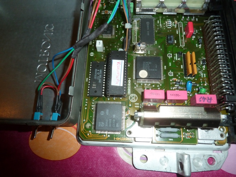

J'ai commencé à en parler ici:
http://forum.e30cab.fr/t1272p50-essaie-e85-ethanol
Avant d'attaquer la reprog (software), faut préparer le hard.... J'ai reprogrammer la mienne, mais je ne fais pas de business, je laisse les "pros" faire.
J'avais fait un montage double carto sur mon B23 et  quatre sur le B27 pour tester plusieurs réglages coup sur coup.
Tu utilises quel logiciel pour écriture , et lecture ?

Pour décoder les cartos, il y a un logiciel tunerpro qui propose des fichiers déjà développé par des utilisateurs pour lire et changer les réglages:
http://www.tunerpro.net/
Pour BMW :
http://www.tunerpro.net/downloadBinDefs.htm#BMW
Les fichiers XDF, correspondent à un fichier de description, qui permet de mettre en forme des fichiers de calibration (bin) qui eux sont brut (binaire).
J'ai commencer à regarder les fichiers correspondant au M42. Il semble tout avoir, faut en encore que j'ouvre un boitier calculo pour confirmé que le bin et XDF correspondent bien. Par contre, comme c'est la voiture de ma femme, va falloir bosser la prestation à froid au ralenti ;-)

Pour Nono, pour programmer les eproms j'utilise en programmateur chinois: G540
https://www.ebay.fr/itm/New-Genius-G540-USB-Universal-Bios-GAL-Programmer-EPROM-FLASH-51-AVR-PIC-MCU-S/121419986290?hash=item1c4531f572:g:tnwAAOSw3xJVXpdv

Concernant la reprogrammation de carto, je ne pense pas qu'on puisse faire quoique ce soit sans démonter l'Eprom.
La reprogrammation "à distance" nécessite la technologie flash (eprom) qui est reprogrammable in situ.
Lien d'une DOC sur le M1.7.
http://www.conmir.pl/wp-content/uploads/2013/05/Motronic-1.7-guide.pdf
