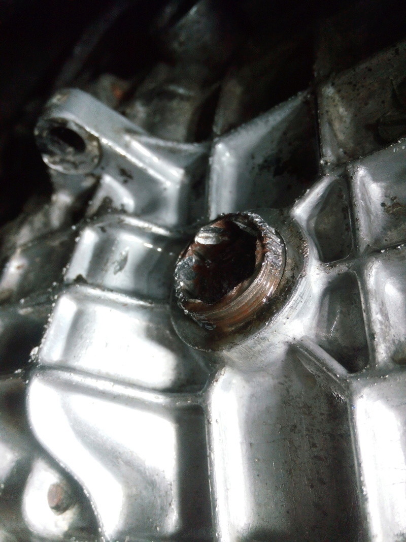

Problème, le boulon de remplissage ne veut pas se désserrer. Le marquage est abîmé, j ai tenté à la pince grippe, sans résultat.
Avez vous une idée ?

-Burin et marteau .Bon courage ,tu es victime des abrutis qui serrent comme des malades comme pour le filtre à huile..
-Sinon un coup de chalumeau ,pour cela adresse-toi à un pro ,il a l'habitude . cat

Le problème c'est que ce n'est pas très accessible.
Un coup de Chalumeau ne peut pas faire de mal.
Je pense qu'un énorme Torx ou Multipan en plus de la pince. Mais le plus souvent ces outils sont assez long.

Avec quel outil as tu tenté de desserer ?
Je me sers d'une double BTR de 2 tailles differentes .
1 taille pour les vis de  BV et une taille pour les vis du pont.
C'est assez petit , ce qui permet de bien l'enfoncer dans la tête de vis et ensuite de le tourner à la clef plate au
cas où .Je te cherche la reference .
https://www.norauto.fr/produit/cle-de-vidange-allen-h11-et-carre-3-8-laser-3963_229236.html?CatalogID=48599&CatalogCategoryName=48615
Je ne sais pas si c'est la bonne reference mais le principe y est .

J ai utilisé le même genre de douille à mettre sur la clé à cliquet, directement j ai remarqué que l empreinte ds le boulon était abîmée.

Je vais voir pour acheter ce genre

Nous avons utilisé ce genre de pince pour desserrer le boulon complètement rouillé, retenant la "cartouche" de la suspension de la E30 cab avec succès !

J en ai acheté une ce matin, sans succès, le boulon s abime ou je ne sais m en servir

Tu n'as pas sorti ta boite pour faire ton embrayage ?
Il est peut être temps.
Dans l'immédiat, tu n'est pas obligé de faire ta vidange de boite. Je comprend qu'après l'ensemble de tes travaux cela serait ballot, mais au moins tu auras d'autres "chantier" à faire quand ta voiture rouleras.
Qu'es ce qu'il te reste à faire pour qu'elle roule ?

-La solution serait avec une disqueuse de faire une fente ,ensuite une petite plaque d'acier environ 2 cm de large sur 4/5 cm de long épaisseur 2/3 mm qui te permettrait de forcer pour dévisser . cat

L'embrayage n'a pas été remplacé et sera probablement fait un jour à l'avenir.
Tu sais comment cela va, j'avais une liste de travaux à faire ce we, une vidange prend 1/4 d'heure, je suis resté bloqué dessus depuis hier.
J'aimerais savoir s'il y a encore de l'huile ds la boite.
Au pire, je laisse ainsi, qd le cab sera immatriculé, je ferai souder un boulon sur celui présent ce qui devrait aider au démontage.
Il reste à replacer les sièges av, soufflet de levier de vitesse, vérifier le serrage de tous les écrous démontés, remplacement du joint de cache soupape, des trucs du genre.
@Ivo, j'y avais pensé, mais pas assez de place pour passer la disqueuse et risque d'attaquer la boite

La meilleure solution est de souder un boulon dessus

-Avec un disque usé ,pas un neuf ,donc beaucoup plus petit ,apparemment il y aurait de la place ?
Oui, cela se termine, je mettais mis une date du 01/03
C est la solution ultime mais je ne possède pas de poste à souder.
Voici la douille que j utilise, je l ai coincé entre le boulon et le tunnel avec une cale de bois et tapé sur une clé plate, pas bougé
