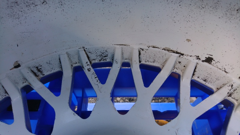

Aujourd'hui, c'était récurage de jantes.
J'ai remarqué une chose, c'est que les jantes suivant leur provenance sont légèrement différentes.
Elles sont toutes estampillées BMW et portent la réf : 1 179 066
Intérieur d'une jante siglée BBS
Intérieur d'une jante d'un autre fondeur que je n'ai pas déchiffré.
MessageSujet: Re: 325i ph1 - schwarz / cuir perlbeige - 1986 - peter69 - seconde manche   Dim 24 Juin - 10:53
Il m'avait également sembler remarquer que les BBS étaient légérement differentes selon le fabricant .
