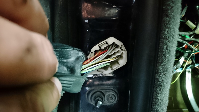

Sinon, j'ai la protection caoutchouc à remettre sur le connecteur de portière. Et pour le mettre en place, il faut ôter le connecteur du châssis de l'auto et je n'arrive pas à le faire, comment se démonte-t-il?
Vu de l'intérieur du châssis:
Nombre de messages : 6982
MessageSujet: Re: 325i ph1 - schwarz / cuir perlbeige - 1986 - peter69 - seconde manche   Dim 17 Juin - 1:05
Ne ferme pas tout, j'ai des questions pour toi, pour comparer avec la voiture de Xo.16.
Normalement, tu peux remettre le caoutchouc sans enlever la connectique.
Attention aux futurs faux contacts :
Il faut presser suivant les fleches rouges les 2 clips
Puis tirer vers toi avec un peu de force.
Tu peux faire levier avec un petit tournevis u niveau de la flèche verte.
Il y a 22 broches de connectés, cela en fait à décoller...
Je te fais une vidéo demain avec le connecteur que j'ai d'avance.

Punaise, je n'arrive pas à le remettre le caoutchouc, connecteur en place.

-Il faut l'aider en poussant le haut du caoutchouc de la porte vers le montant .Il rentre dans le connecteur sur ses 4 côtés . cat

Effectivement il faut appuyer sur les languettes et tirer le connecteur vers toi
