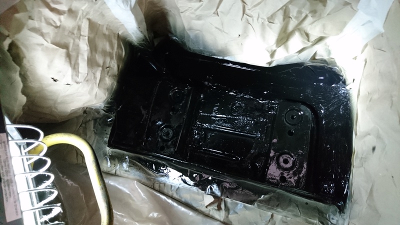

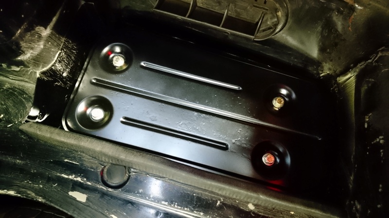

Suite de mes aventures!
Alors, depuis que j'avais acheté l'auto, j'avais les fixations du contrepoids arrachées... Je me demande comment on peut arracher tout ça... bref.
Je roulais depuis 1 an et demi sans le contrepoids et ce WE j'ai décidé de m'attaquer au problème. ça m'a pris comme une envie de pis**r.
J'ai commencé par ressouder les quatre fixations sur le support en tôle. Ce sont mes premières soudures sur des tôles en bord à bord, j'ai transpiré comme un fou, le résultat me plait plutôt pas mal.
Ensuite après meulage des soudures, pose d'un apprêt, un coup de peinture noire.
J'en profite pour repeindre la tôle qui chapote le contrepoids.
Je peins également le contrepoids, là où la peinture d'origine était partie, le contrepoids était rouillé.
Une fois tout fini, on remonte le tout dans le coffre.
On coiffe avec la tôle et je mets des vis neuves.
Et voilà, tout sera recouvert par la moquette du coffre...  Laughing

Beau travail.
Je vois que la rouille s'est bien installée
Nombre de messages : 3815
MessageSujet: Re: 325i ph1 - schwarz / cuir perlbeige - 1986 - peter69 - seconde manche   Mar 5 Juin - 22:12
Beau boulot !
Dommage que ça ne se voit pas, mais c'est du bon boulot Smile
Nombre de messages : 2055
MessageSujet: Re: 325i ph1 - schwarz / cuir perlbeige - 1986 - peter69 - seconde manche   Mar 5 Juin - 22:25
Beau travail.
Non, c'était simplement sale, je n'ai aucune rouille dans le coffre.
Beau boulot !
J'hésite à découper la moquette! Laughing
