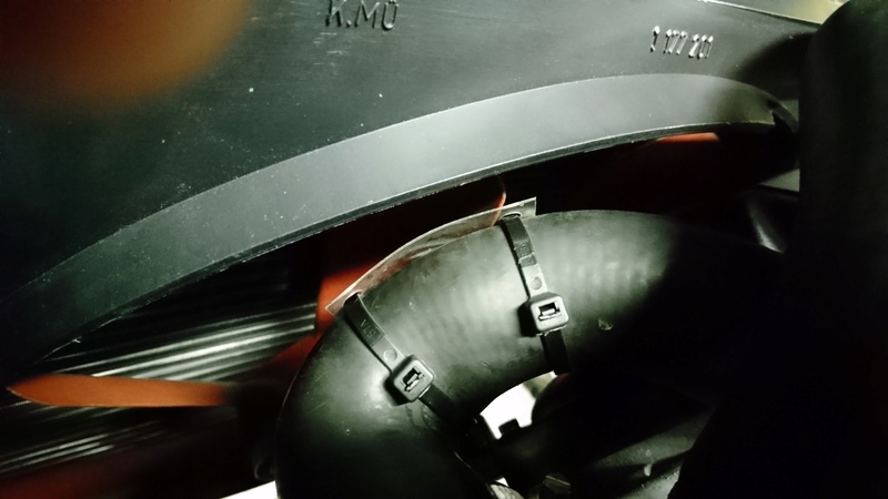

Si l'hélice a frotté, elle était désserrée du visco ou le visco lui même
Oui, c'est ce que je pensais mais tout était serré correctement. D'où le mystère.
J'ai vu cela sur la voiture d'un de la team, et c'était la durite qui était mal positionné. Elle était donc tordue, et touchait l'hélice.
Hélice ne peut pas être mal monté, à la vitesse ou elle tourne affraid ! C'est la durite qui bouge ...
Je vérifierai ça.

Pour ta durite de LDR , Charles a raison, elle est assez contorsionnée , si insuffisamment enfoncée , l'helice du
ventilo frottera dessus .C'est arrivé sur le cab de Florian .
En la desserant en bas et en haut , tu reussiras à la positionner parfaitement . approuv
Ok, j'ai regardé, la durite passe à environ 5mm de l'hélice. Je vais changer la protection et en mettre une neuve, je vérifierai dans quelques temps si l'hélice est venue frotter dessus.

Je pense que ta durite a besoin d'un re positionnement . Wink
