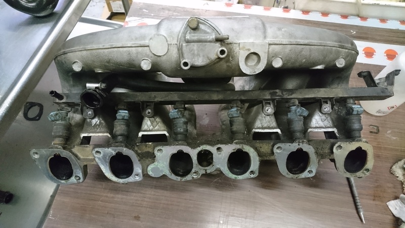

J'ai profité de quelques jours OFF pour procéder au remplacement de tout le système de refroidissement, j'ai profité du remplacement du radiateur pour en installer un qui est pour auto avec climatisation.
Profitant du démontage du collecteur, j'ai aussi procédé au remplacement des joints et des 6 injecteurs.
On démonte tout!
Le collecteur avec les injecteurs.
Les injecteurs neufs sur la rampe.
Le collecteur nettoyé avec les nouveaux injecteurs montés. J'ai nettoyé le couvercle du collecteur par la suite, j'ai cru que j'avais oublié de commander le joint.

Le collecteur est très propre maintenant. C’est une pièce maîtresse dans l´esthetisme du compartiment moteur
Comment l’as tu nettoyé, combien de temps environ ?
Je l'ai simplement microbillé. Le plus long est de mettre du scotch sur tous les orifices.
