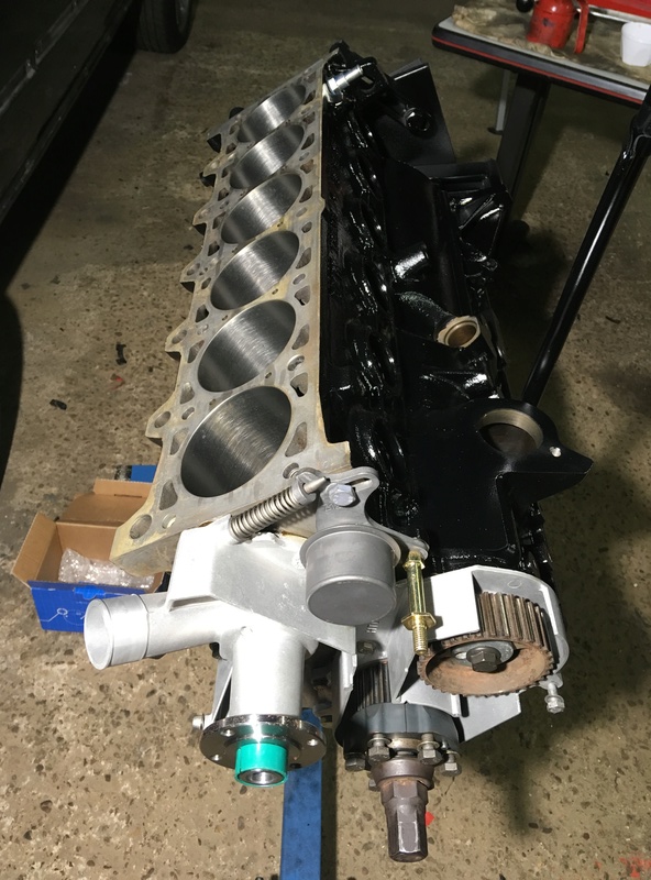

Petit boulot du week end:
-3éme couche de peinture sur le bloc moteur
-nettoyage boîte de vitesse
-nettoyage cache culbu + collecteur d'admission
-nettoyage volant moteur, poulie damper + vilebrequin (y compris nettoyage conduits de graissage) pour envoi ce jour à l'équilibrage
-enlèvement du masquage sur le bloc dimanche
hâte d'être le prochain week end pour commencer le remontage bounce

En effet, maintenant que j'ai démarré le remontage, c'est plus plaisant comme boulot, même si ce n'est pas facile de s'y retrouver dans tous les sachets de petites pièces, des fois je ne sais plus si j'ai commandé tel ou tel petite pièce... ^^
Travail du jour, me suis rendu compte que la peinture n'est toujours pas complètement sèche car conditions pas idéales (environ 10° et humidité en extérieur, donc temps de séchage bien plus long..)
-Passage de tarauds dans tous les filetages
- remontage des coussinets
-Montage à blanc du vilo et essais de plastigage , tous les jeux sont niquels Wink
-Remontage du vilo :
-Remontage de pièces diverses en attendant le retour de mes bielles début de semaine prochaine Wink

Ca avance bien. Et c’est joli.
Tu as changé tes pastilles de sablage ? J’ai l’impression qu’elles sont neuves.
Envoyé depuis l'appli Topic'it
Nombre de messages : 3691
MessageSujet: Re: Présentation de ma 325i cab mosellane 2/2   Dim 14 Jan - 11:46
Non les pastilles de dessablage n'ont pas été remplacées, cependant le moteur a été nettoyé au karcher à eau chaude et dégraissant, du coup tout l'intérieur est propre clin

Avancement d'hier après-midi Wink
Pose des ensembles bielles-pistons
Pose joint culasse
Pose culasse
Comme j'ai déjà eu quelques galères durant la réfection de ce moteur, il fallait forcément qu'il m'en arrive une autre...
Lors de la 3éme et dernière phase de serrage de la culasse, en serrant le boulon numéro 1 celui-ci a eu  sur la phase de 90° de serrage comme un passage plus "mou" que les autres, avec mon père on suspecte un filetage du bloc qui s'est foiré...  Sad
Weekend prochain on contrôle ça et si c'est le cas malheuresement, redémontage culasse et pose d'un filet rapporté type helicoil... Pas envie de courir un risque de claquer le joint de culasse plus tard quand tout sera remonté...
