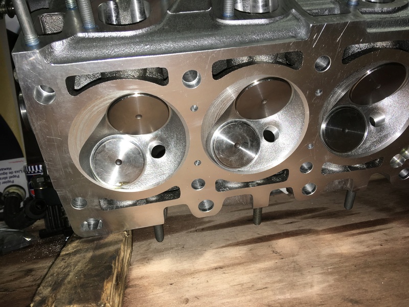

Nombre de messages : 3629
MessageSujet: Re: Présentation de ma 325i cab mosellane 2/2   Mar 2 Jan - 9:30
Oui oui, le moteur va pouvoir être remonté, il vient d'être repeint en noir, au final il sera totalement refait à neuf :
-réalésage
-pistons + segments + axes + circlips neufs
-bagues de pieds de bielles changées + alésage
-rampes de culbu + rampe de graissage neufs
-soupapes neuves + culasse neuve
-equilibrage du poids des bielles, une seule devait être délestée de seulement 1g
-AAC + culbus récents et très bon état (10 000 kms)
-contrôle vilo ok + équilibrage ainsi que volant moteur et embrayage
-la pompe à huile + soupape dépression + tous les coussinets ont été remplacés il y a 2000 kms donc neufs aussi
la culasse est remontée et prête à être installée
rod02

MessageSujet: Re: Présentation de ma 325i cab mosellane 2/2   Mar 2 Jan - 9:33
Magnifique !!! Super boulot Smile
Envoyé depuis l'appli Topic'it
Nombre de messages : 19933
MessageSujet: Re: Présentation de ma 325i cab mosellane 2/2   Mar 2 Jan - 9:42
- +1 .tu es le mécano du forum . approuv
Nombre de messages : 3917
MessageSujet: Re: Présentation de ma 325i cab mosellane 2/2   Mar 2 Jan - 10:51
Sacré boulot approuv
oo00oo                                                oo00oo
Nombre de messages : 5732
MessageSujet: Re: Présentation de ma 325i cab mosellane 2/2   Mar 2 Jan - 14:50
Félicitation pour le travail réalisé.
Au moins, tu seras certain des éléments internes du moteur....bonne continuation
