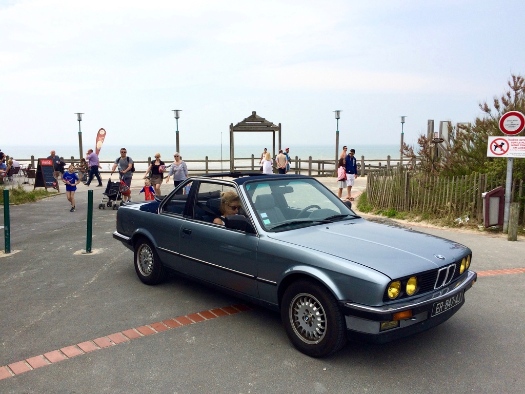

MessageSujet: Re: BMW 320ia BAUR TC2 - COSMOSBLAU METALLIC - 1985 - BAUR'ICE   Mar 12 Juin - 17:24
Petit tour sur la cote il y a deux semaines.
Les choses avancent lentement
- centralisation a distance
- enceintes
merci charles
- pose du jonc chromé du par brise (pas sur la photo)
- peinture des bas de caisse noir ( il faudrait que je repasse un antigravillon texturé sur l'ensemble des bas de caisse afin d'avoir un rendu homogène )
La voiture démarre toujours péniblement après avoir changé l'ensemble de l'allumage et les sondes de température...
Il faut que je remplace l'hélice et peut être la pompe a eau, en effet avant le changement les SB moteur l'hélice s'est abimé contre le cache du radiateur, j'ai maintenant une petite vrille...
Il va falloir que je pense aux suspensions car la voiture manque de confort...
il y a du travail..

Cool la photo ! C'est à Bray Dunes ?

regarde du cote de tes injecteurs si ils ne fuient pas où bien le demarreur qui tourne pas assez vite (mais j en doute)

Le premier démarrage est trés laborieux , ensuite no soucy, sauf aprés une immobilisation prolongée .
Toute la chaîne d'allumage est neuve .
La pompe à essence a été remplacée .
Le soucis va être d'essayer d'autres injecteurs , ceux de 320 coûtent nettement plus cher que ceux de 325 .
