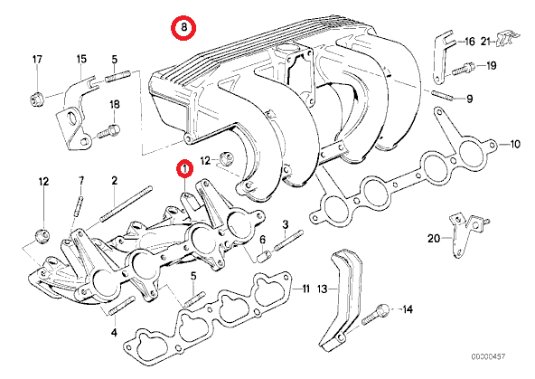

MessageSujet: Re: presentez vos voitures   Jeu 7 Avr - 13:13
Lol hicks,"ma baignoire à bulle independante avec alternance automatisé des jets Razz le tout bien isolé ! mdr",en basse tension avec la batterie de titine ca va le faire ,mais indépendante ,là ca pas marche Shocked
J'en suis presque a la fin juste un petit ajustage de ma pipe d'admission (le plus gros du boulot d'ailleurs).

Le compte tour a tendance a flipper pour rien actuellement , j'en avais discuté avec gg et chris ,le reméde serait cette fameuse clé de codage qui est sur la platine compteur,actuellement au repos je suis a 1200 t/min ,et a hauts régimes l'aiguille se prend pour l'économétre ,et la ca le fais pas ,sinon comme certaines voitures anciennes ,ou meme nouvelle d'ailleurs,l'aiguille fini par etre stable a l'horizontale ,ca serait dommage de se priver de la voire ballader aussi haut dans les tours I love you
L'est beau ce klaxon clown,lol mon lolo , tu dois exagérer un tantinet , c'est le PDG de la nonomobile c'est par lui que tout passe ( de l'air Wink ), Papillons Des Gazs alien
Sa dénomination ,est carter de volet de départ, un peu long pour dire , que l'on peut accélérer Idea , pdg ca le fais aussi bien , il était bien encrassé le bestiau ,normal le temps passe depuis 89 !
Bon revennons a MR propre (facile )
Avé les volets d'ouverts,
Le plat de résistance !
Razz , c'étais pour rire , mais a ma surprise ,je m'éxplique quand j'ai réassemblé la piece 1 et 8 ,je précise qu'il y a des guides , donc assemblage précis,je suis tombé a la renverse ,en image vous comprendrez mieux , j'ai marqué en vert le dépassement de matiére .
Le marquage réel sur la pipe d'adm,cyl 2
Idem pour les cyl 1;3;4 , la matière saillante n'est pas identique ,d'un cylindre a l'autre ,je me suis dis , que c'étais surement du a l'usinage,plutot qu'a un effet visant a l'accélération ou turbulence !
Bon vais fraguer sur is,la suite demain !!!
