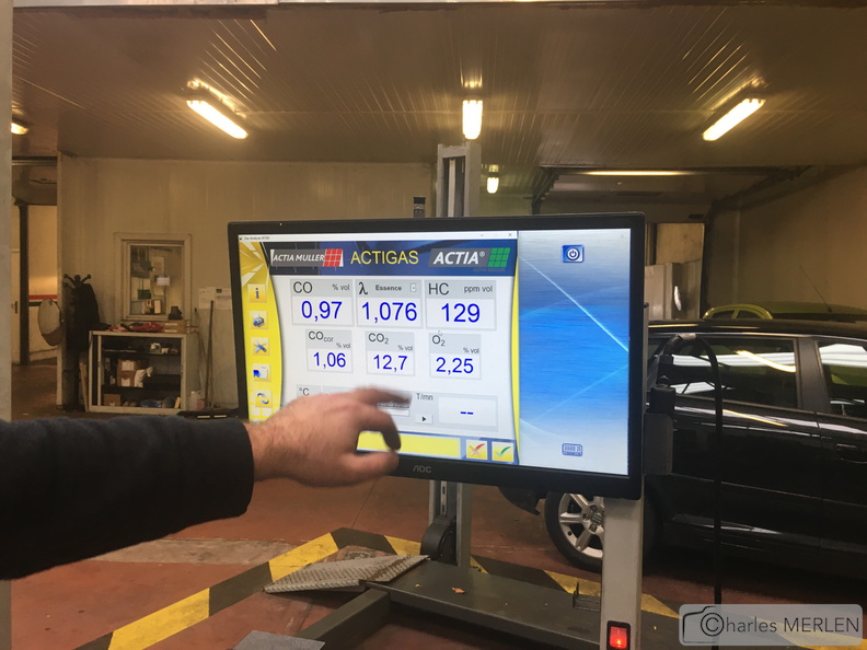

Je vais quand même continuer à donner des nouvelles :
Jeudi 10 Novembre : Passage du Controle Technique.
Tout est OK.
A noter :
Un leger suintement des amortos arrières.
Freinage OK ( good ma purge est bonne )
Les silent-bloc avant ne sont pas encore HS.
L'intermédiaire est encore bon.
Re réglage du CO juste en dessous de 1.0 au lieu de 1.4.
(Ma voiture sent moins désormais.)
