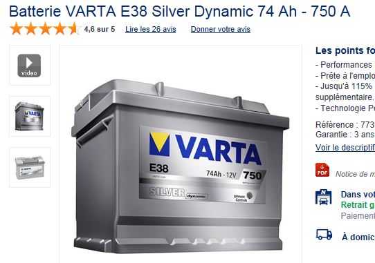

Il vaut mieux pendre une 63Ah ou une 74Ah?
Une 63Ah devrait suffire, l'ETK précise 65Ah.

Par contre ma batterie à rendu l'âme, quand j'ai voulu partir faire mon premier essai routier, rien, encéphalogramme plat, juste de quoi allumer les voyants... Evil or Very Mad
Demain, je suis obligé de courir en acheter une.

MessageSujet: Re: 325i ph1 - schwarz / cuir perlbeige - 1986 - peter69   Mar 24 Oct - 8:43
Une batterie plus puissante ne peut qu'être bénéfique .

MessageSujet: Re: 325i ph1 - schwarz / cuir perlbeige - 1986 - peter69   Mar 24 Oct - 9:26
Au top, continues ainsi  clin
Merci Fabien!
Je vais alors rester sur le vieil adage " Qui peut le plus peut le moins"!

MessageSujet: Re: 325i ph1 - schwarz / cuir perlbeige - 1986 - peter69   Mer 25 Oct - 12:46
Bon, ce matin, c'était opération batterie. La mienne a définitivement rendu l'âme lundi.
C'est reparti pour plusieurs années de tranquillité.
