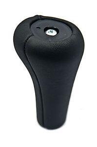

Je possède celui que t'as posté Jorge en plus lumineux.
C'est vrai que ca coute un bras mais il est tellement beau.
Celui qui a posté Charles avec le M, si bien il est d'origine Bmw ca me fait penser à un pommeau "tunning".
Bravo Peter pour cet achat !
Nombre de messages : 2097
MessageSujet: Re: 325i ph1 - schwarz / cuir perlbeige - 1986 - peter69   Jeu 17 Nov - 13:31
Sur l'ETK, le seul pommeau dispo pour mon auto est celui que j'ai monté (de forme ronde).
Il y a aussi celui avec le soufflet intégré mais il est en cuir d'où son prix.
Pour le mien de soufflet, je venais de le changer pour un en cuir acheté une misère sur EBay (7€), je n'avais pas besoin de l'ensemble complet.
Je posterai le prix du pommeau et de l'emblème. Là, je ne l'ai pas souvent la main.

est t il toujours dispo chez bmw ?
c'est le mtech 1 celui la le rond en cuir , il me le faut absolument bounce bounce
MessageSujet: Re: 325i ph1 - schwarz / cuir perlbeige - 1986 - peter69   Jeu 17 Nov - 14:31
Le pommeau rond en cuir est toujours dispo. La réf est : 25 11 1 221 284
Cette référence semble celui de la version Ergonomique et non Champignon
Peut être, je ne sais pas du tout!
Pour info mon pommeau m'a couté : 41.11€ réf : 25 11 1 220 823
et l'emblème : 10.03€ réf : 25 11 1 220 954
c'est pas donné!
