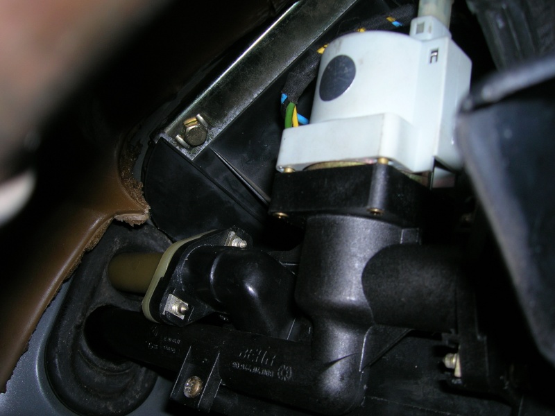

MessageSujet: Re: 325i phase 1 de Juillet 1987 2 ème partie   Lun 2 Mai - 21:12
Le tableau de bord a repris a place
J'ai ce fil  (vert/ jaune)dont je ne sais plus où le raccorder, il vient du Motronic.
Je pense que c'était au compteur.
QQ'un peut-il m'aider ?

MessageSujet: Re: 325i phase 1 de Juillet 1987 2 ème partie   Lun 2 Mai - 21:17
La connectique vert est la fiche option pour ce qui concerne la vitesse.  Je ne pense pas qu'il se place sur le motronic.
Tu as la capote électrique ?

Nombre de messages : 5546
MessageSujet: Re: 325i phase 1 de Juillet 1987 2 ème partie   Lun 2 Mai - 21:20
Non, mais l'ex proprio a remplacé le bloc compteur par un plus récent venant d'un cab avec capote électrique.
MessageSujet: Re: 325i phase 1 de Juillet 1987 2 ème partie   Lun 2 Mai - 21:24
D'après mes photos avant démontage, il va qq part de ce côté
