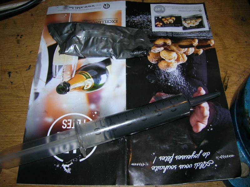

Je suis enfin parvenu à faire passer le soufflet ext sur sur son axe
ArD terminé
J'ai attaqué l'ArG
Le soufflet ext étant retiré, j'ai enlevé le max d'ancienne graisse et nettoyé.
il y a une trace jaune sur les 2 demi-arbres, cela a probablement une signification mais laquelle ?
Nettoyage de la noix de cardan
Soufflet ext G placé et mise en peinture du demi-arbre.
soufflet int G placé
Il me reste à placer leurs couvercles.
En résumé, il est donc possible de remplacer les soufflets des demi-arbres sans les sortir.
Je possède une fosse qui m'est pour ce genre de travail d'une grande utilité.
Cela reste plus simple, quand ils sont tombés.
Par facilité, j'ai utilisé une grosse seringue que j'ai rempli de graisse fournie dans le kit de restauration, il suffit de l'aspirer, cela évite de s'en mettre plein les doigts.
A titre indicatif la marque des soufflets ext est Löbro, réf: 2153107500045
