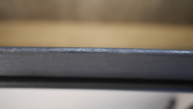

Salut a tous.
J'ai investi dans un chariot et une bache pour stocker mon hard top dans de bonne condition.
J'en ai profité pour faire deux trois retouches.
La semaine prochaine je l'emmène pour faire changer le ciel de toi de couleur gris qui est bien décollé et taché.
a+
