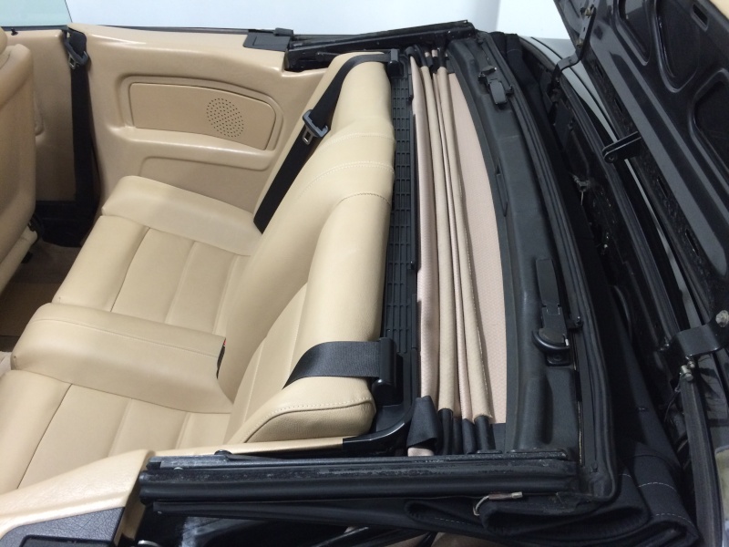

une autre impossible de ranger la capote dans son logement scratch
la barre tombe sur le haut du siege
Nombre de messages : 6294
MessageSujet: Re: mon cab ph1 de 1987   Lun 18 Avr 2016, 20:18
C'est la façon de la plier qui n'est pas la bonne

ok , je vais tenter demain pourtant j'ai regardé les images que ivo a posté flou
Nombre de messages : 28417
MessageSujet: Re: mon cab ph1 de 1987   Lun 18 Avr 2016, 21:06
Les plis doivent être vers l'arriére .

J'ai aussi galeré au début avec la capote et j'ai cru comprendre que c'est nos sangles élastiques qui apparemment seraient HS. No
Les experts me rectifieront si je me trompe...
Si tu ne plis pas la capote correctement comme c'est le cas, tu obtiens ceci:
Pour la ranger correctement, il faut plier la capote au tout début de son ouverture comme ceci:
Et plier également la sangle qui n'a plus sa fonction élastique il me semble et cela des 2 côtés, je sais c'est pas facile...
Et au final tu obtiens ceci.
Désolé d'avoir polluer ton post avec ses photos... Mais je préfère l'expliquer par des images que par un texte, même si charlesmerlen a raison, une vidéo serait l'idéal... Very Happy

ah non tu as rien pollué clin au contraire Wink
en effet mes élastique ne sont plus élastique malin
ça se change Question
MessageSujet: Re: mon cab ph1 de 1987   Lun 18 Avr 2016, 22:52
Il faut déposer la capote pour les remplacer donc conseillé de le faire en même temps que son remplacement

Ces photos sont très explicites .
Une fois bien assimilé la méthode , il faut moins d'une minute pour sortir ou rentrer la capote.
