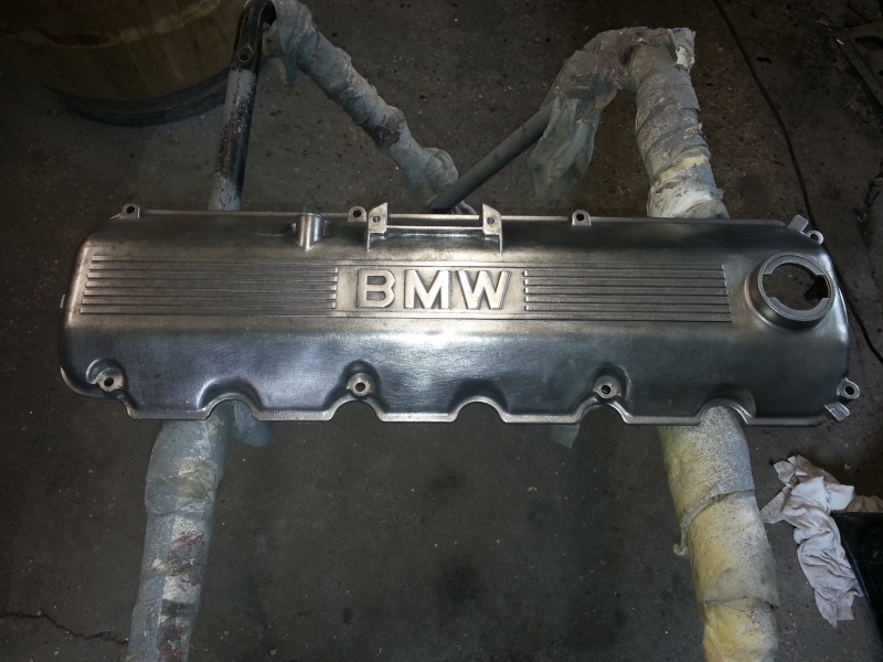

un petit coup de propre
ponçage
peinture/ponçage
ça va etre plus joli cheers
Ça fait très classe, exactement ce que je voulais faire mais j'hésite encore à le laisser gris alu d'origine...
Tu as utilisé quel type de peinture? En ce qui me concerne je comptais le sabler et le peindre en poudre époxy...

-Problème : tu ne pourras protéger l'inscription et les traits .

c'est du bon boulot mais je suis contre je préfère en couleur gris comme a l'origine .

Magnifique. Peux tu expliquer comme tu as fait et avec quel matériel. Ça fait classe et propre.

alors j'ai de la peinture epoxy (a mettre au pétard) mais j'ai opté pour de la peinture en bombe de marque KF haute température Wink
pour le comment faire j'ai
décapé avec une brosse nylon sur perceuse pneumatique ensuite un coup de paille de fer triple 0 ,puis peinture et ensuite ponçage avec une cale pour le lettrage et les traits Wink

ouais +1 çà rend 'achement bien Tu devrais faire le collecteur d'admission avec clin
je compte le faire cette hiver Wink
Attention le reniflard est dans le cache culbuteur. Sablage au sable à proscrire car il y en aura partout.
Par contre regarde sur internet le sablage au bicarbonate de soude, cela a l'avantage de se dissoudre. study
Merci pour l'info! approuv
Je comptais faire un masquage des parties vulnérables donc faudra que je revoit ma copie...
