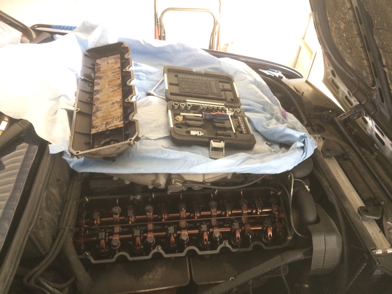

Bon ce matin je me suis enfin décidé à acheter une clé manométrique avec des couple suffisamment faibles pour pouvoir changer le joint cache de culbuteur, qui fuit très probablement...cela fait au mois 4 mois que j'ai le joint, mais n'ayant pas acheté la bonne clé manométrique, j'étais en standbye. Et je me disais tout le temps, je l'achèterai sur internet. Ne l'ayant jamais fait, je voulais m'équiper aujourd'hui
Bref, ce matin je suis allé chez feu vert, rien, AD, rien... J'ai fini à Decathlon pour acheter cette clé, qui est très bien (mais pas donné...60 roros), c'est une B'twin...Elle à fait l'affaire.
Et puis j'ai ouvert le cache culbuteur, et je l'ai enfin changé. Ainsi que les petits joints sur le coté, que j'avais acheté suite aux conseils de 6L  approuv
Tout le monde dit que c'est simplissime. Et bien je confirme, j'ai presque été déçu que cela ne me prenne que 5 minutes, j'étais préparé à plus !
Du coup j'ai bossé sur la IX...(lavage extérieur et démontage des feux arrières + nettoyage des cosses car j'ai le check feux de stop qui s'allume de temps en temps)

C'est le soucis avec la E30, tu commences par un petit truc , t'aperçois que c'est simple , ensuite tu " refais "
toute la voiture .
Nombre de messages : 19676
MessageSujet: Re: Voici ma 320i !   Lun 25 Sep - 8:52
-Un TRES bon conseil : mets des écrous nylstop ,ceux avec le truc bleu ,ainsi ils ne se desserreront pas ,c'est souvent la cause de fuites avec ceux d'origine . cat
Oui effectivement c'est une bonne idée, en dévissant, j'avais remarqué que le couple des serrage (plutôt de desserrage) était inégal, ce qui traduit bien un desserrage de certaines vis !
