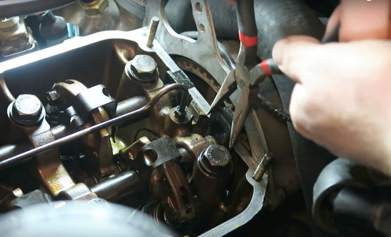

J'ai commandé le joint culbuteur, je me demandais quel était le joint en U que tu as remplacé en même temps ?
Voici la ref des joints sus cités, il en faut 4 , 2 de chaque coté :
11331264519
Voici leurs aspects
et leurs emplacements

D'ailleurs, voici le lien du tuto dont l'image est issue :
https://www.youtube.com/watch?v=WRkwxJKSsR0
Smile
d'ailleurs, en revisionnant la video pour extraire l'image, j'ai eu un doute Question
Je ne me rappelle pas avoir eu à faire à la piece visible sur l'image :
Pouvez vous me confirmer que cette piece existe sur vos cabs ?
Je n'ai pas le souvenir d'avoir eu à l'enlever pour insérer les joints latéraux, il me semble avoir fait un drag and drop direct des joints...bon au pire je redémonte le cache pour verifier, mais votre avis la dessus ?

Nombre de messages : 1125
Véhicule : e30 325i schwartz 1986
MessageSujet: Re: Voici ma 320i !   Ven 6 Oct - 22:48
Je suis sûr de ne pas avoir eu à enlever cette pièce lors du remplacement des 4 joints U sur mon auto à l'automne dernier.

MessageSujet: Re: Voici ma 320i !   Ven 6 Oct - 22:49
Ouf, cela me rassure approuv

Nombre de messages : 23763
MessageSujet: Re: Voici ma 320i !   Ven 6 Oct - 23:03
La piéce dont tu fais état est la rampe de lubrification.
Il n'y a pas à y toucher pour le remplacement des joints en U .
MessageSujet: Re: Voici ma 320i !   Sam 7 Oct - 9:09
Par contre il y a un sens de montage .

MessageSujet: Re: Voici ma 320i !   Dim 8 Oct - 8:38
Ah  scratch
Je ferai appel à toi avant de m'y mettre, si t'es OK ?
A moins que ce soit déjà traité sur le forum, auquel cas je retrouverai le post Idea
MessageSujet: Re: Voici ma 320i !   Dim 8 Oct - 10:37
Ah  scratch
Regarde simplement le sens de celui en place lors du remplacement . Wink

MessageSujet: Re: Voici ma 320i !   Dim 8 Oct - 12:57
Ah  scratch
Yes, logique Embarassed
