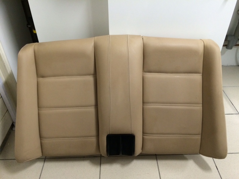

Apres on s'attaque aux sièges en commençant par l'assise arrière (j'ai oublié de prendre des photos avant intervention...) avec un bon lessivage au savon de Marseille:
Un bon rinçage:
Et bon nourrissant cuir que j'ai laisser agir toute une nuit...
On attaque ensuite la banquette arrière.
Avant:
Après nettoyage:
Et le nourrissant cuir:
Vous aurez remarqué que le dessus de la banquette est légèrement décousue mais ne l'était pas lors de ma 1ère visite de la voiture... Ayant lu sur pas mal d'annonce que ce probleme de coutures était assez fréquent sur ces cabriolets, j'ai donc voulu vérifier en tirant sur le cuir assez fort, tellement fort que j'ai fait craquer les fils... J'étais un peu dégoûté mais au moins je savais qu'ils allaient craquer d'ici peu...
Résultat au final dont je suis très satisfait:
Je pense que les places arrières n'ont pas dû beaucoup servir...

Apres m'être renseigné sur le web A savoir comment coudre un cuir de voiture je me lance sur la reparation des coutures supérieures de la banquette arrière car pour info je suis un peu touche à tout et adore faire moi même les choses (un peu maniaque...).
Avant:
Dégarnissage partiel du cuir:
[/url]
Résultat apres 3 bonnes heures de travail et de patience mais à la fin en remettant les agraphes à leur places, j'ai un trop tirer comme un bourrin sur le cuir et là un gros Crack!!! 😡😡 J'ai craqué la couture centrale de droite et j'ai dû tout défaire et refaire également cette couture et qui est beaucoup plus difficile à réaliser mais j'y suis arrivé!
J'ai tellement tiré sur les fils que sur la photo on peut apercevoir les coutures pas très droites mais à ce jour tout ç'est remis en place...
Pour une 1ère je peut être satisfait et comme quoi, dans la vie le plus dur c'est toujours de commencer et rien n'est insurmontable...

Bravo pour les coutures c'est assez bluffant pour une première chapeau

Merci! Une fois que l'on a pigé le truc ça va presque tout seul... Mdr
C'est encourageant pour la suite!
