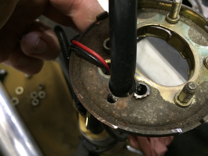

Durite remplacée, malheureusement le problème persiste. Après avoir fait le plein je sent déjà l'essence , de retour chez moi je démonte la banquette ainsi que la trappe d'accès à la pompe à essence et il y en a de partout, la mousse de la trappe est imbibée d'essence.... Je fait un tour de quartier, lorsque j'accélère de l'essence gicle de la pompe, il y en a de partout Crying or Very sad
Est ce que je doit remplacer la PAE ? Ou est ce que les joins sont à remplacer ?

-Pas de panique ,c'est le gros joint torique de la pompe .Joint n° 10 .( vécu )

Merci Ivo, je ne sais pas si ça suffira car de l'essence degueule par les passages des fils électriques, j'ai l'impression que le problème est ailleurs... scratch

Ne serait ce pas la mise à l'air du réservoir qui serait bouché?
Ou la durite de retour d'essence poreuse (celle qui vient du régulateur de pression)

MessageSujet: Re: Ma 320i cab blanche int. blanc   Sam 28 Mai - 18:03
Pas de panique .
En laissant tourner le moteur regarde exactement par où l'essence sort .
Ensuite observe le schéma de l'ETK afin de determiner la piéce à remplacer .

PAE démontée cet après-midi . Les joints ne sont pas terribles et méritent de partir à la retraite Twisted Evil
Voici les photos :
C'est quoi ce truc ?
Voici le responsable des fuites :
Le passage des câbles d'alimentation de la PAE n'est pas bouché. Les autres trous sont également responsables :
J'ai finalement bouché ces trous avec des bouchons de ma fabrication à base de ruban Téflon  Razz et ça fonctionne. Je dois encore faire un essai sur route mais dans mon garage plus de fuite afro
Cette solution est provisoire, je dois maintenant solutionner le problème de manière définitive, je pense à changer la pompe à essence. Mais peut être y a t'il d'autres solutions ? Du silicone ? Des bouchons ?
