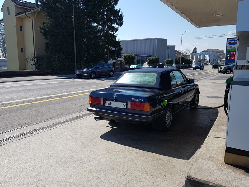

MessageSujet: Re: BMW 325i E30 cabriolet RoyalBlau 1989   Ven 25 Mai - 21:59
Hum hum… la sonde est toujours la même mais la titine ne chauffe plus. Le visco viscote, l'auto reste avant la moitié du compteur… sauf un matin assez froid où elle est montée au dessus, le visco n'était pas en route mais un coup de chauffage a suffit à la faire descendre. Bref…
Quelques photos du trajet. On devine Genève derrière les vignes, avec beaucoup d'imagination (je voyais le jet d'eau mais mes yeux sont encore supérieurs à la technologie…)
Pendant le ravitaillement:
N'en jetez plus, il faut absolument remplacer ces appuies têtes arrière, je suis convaincu.
Bon Week end!
