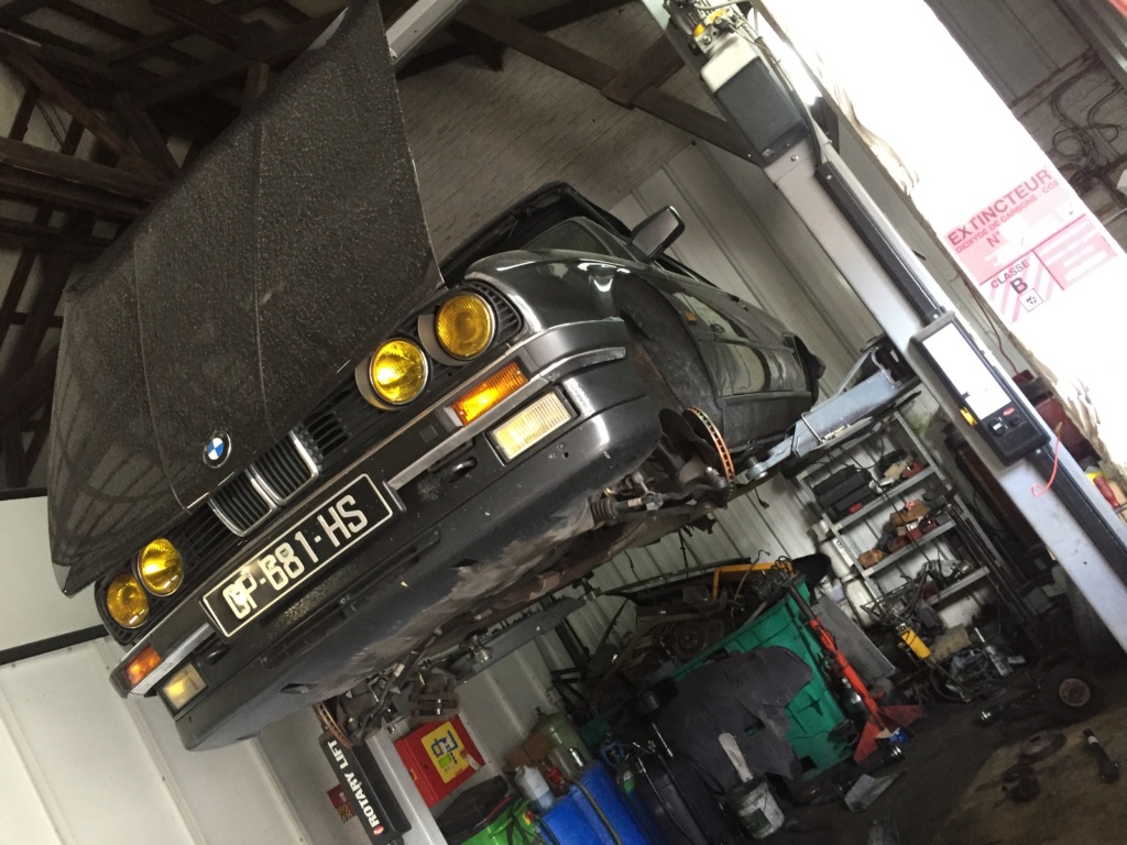

MessageSujet: Re: 325i ph1.5 - diamantschwarz / cuir noir - 1990   Sam 23 Juin - 18:24
Comme la photo peut le faire penser, je n'ai pas changer juste les plaques et les goujons de roues.
Comme rien ne se voit, voici une petite liste (non exhaustive) :
- Disques et plaquettes avant arrière
- Frein avant complet (mâchoire, mécanisme...)
- Ressorts et amortisseurs avant et arrière
- 4 roulement de roue
- Roulement du pont
- Joint spi du pont
- Joint spi de boite de vitesse
- SB du pont,
- SB du moteur
- SB de boite de vitesse
- Roulement de nez de boite
- les 6 flexibles de freins
- 100% du train avant
- liquide de frein
- Flector / Palier d'arbre
En gros les trains sont neufs.
Je remercie Pascal qui s'est occupé de tout (listes, commande et garage).
Vous vous imaginez bien (c'est en effet Pascal qui a fait la liste) que le moindre boulon a été changé pour un neuf :-)
Me voilà fin prêt pour les vacances...

Nombre de messages : 2310
MessageSujet: Re: 325i ph1.5 - diamantschwarz / cuir noir - 1990   Sam 23 Juin - 19:40
Tu dois redécouvrir ton auto avec des trains neufs!

Nombre de messages : 29019
MessageSujet: Re: 325i ph1.5 - diamantschwarz / cuir noir - 1990   Dim 24 Juin - 11:20
Tu en as pas mal oublié .
Kit d'embrayage
Emetteur/recepteur
SB de la traverse et des bras oscillants
Roulements du pont et joints du pont , avec vidange , bien entendu .
Mécanismes complets du frein à main.
Reprise des réglages du parallélisme à l'issue .
Tout ce qui est "liaisons au sol" et sécurité active de la voiture est neuf .

MessageSujet: Re: 325i ph1.5 - diamantschwarz / cuir noir - 1990   Dim 24 Juin - 20:25
C’est vrai qu’il y avait aussi tout ça !...
Pascal a géré ça d’une main de maître.
Quand on regarde maintenant sous la voiture il n’y a plus que le pot à changer.
Je ferai ça quand je m’occuperai du moteur qui se met à consommer légèrement plus que d’habitude ces derniers temps...
