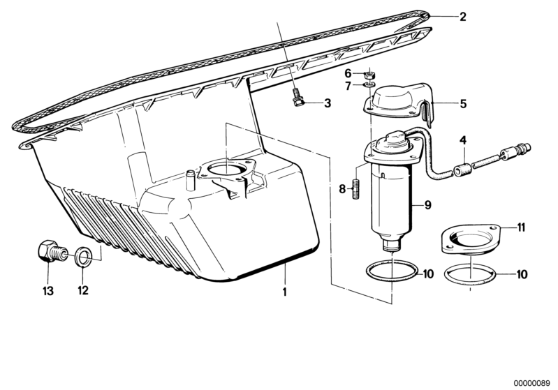

j'ai cet abruti de voyant en haut du check voyant niveau d'huile qui s'allume Rolling Eyes
je ne vois pas ou il prend l'information Evil or Very Mad
au tableau de bord tous est normal clin
j'ai vérifier au contacteur sous le filtre à huile c'est bien branché ou alors file coupé ?
SI VOUS AVEZ UNE IDEE -> je prends -> merci d'avance pilote rallye
Nombre de messages : 28429
MessageSujet: Re: e30 hds [325i ph1.5-royalblau / tissu- 1987]   Dim 28 Juin 2015, 19:37
Le niveau d'huile est determiné par la péce 9 .

mais ou est le capteur sur N°9

Le capteur est le N° 9 .
Nombre de messages : 3025
MessageSujet: Re: e30 hds [325i ph1.5-royalblau / tissu- 1987]   Dim 28 Juin 2015, 22:08
Exact, le capteur est la pièce 9, horriblement cher chez BMW (250€ de mémoire il y a 2 ou 3 ans). J'ai voulu en acheter un lors du swap car ce ne sont pas les même entre phase 1 et 2... J'ai préféré en prendre une dans mon stock Laughing

-Rien à voir avec le LDR ,c'est la sonde qui se trouve dans le carter moteur ,j'ai le même problème !
-pièce 9 .
http://www.realoem.com/bmw/fr/showparts?id=BB21-EUR-03-1991-E30-BMW-325i&diagId=11_0177

mon voyant qui restait allumé c'était bien le voyant de niveau d"eau dans le bocal de refroidissement
mais sur ma voiture ce n'est pas écris en FRANCAIS
je me suis focalisé sur un niveau d'huile drunken
j'ai remplacé la jauge dans le bocal du LRD -> ras
