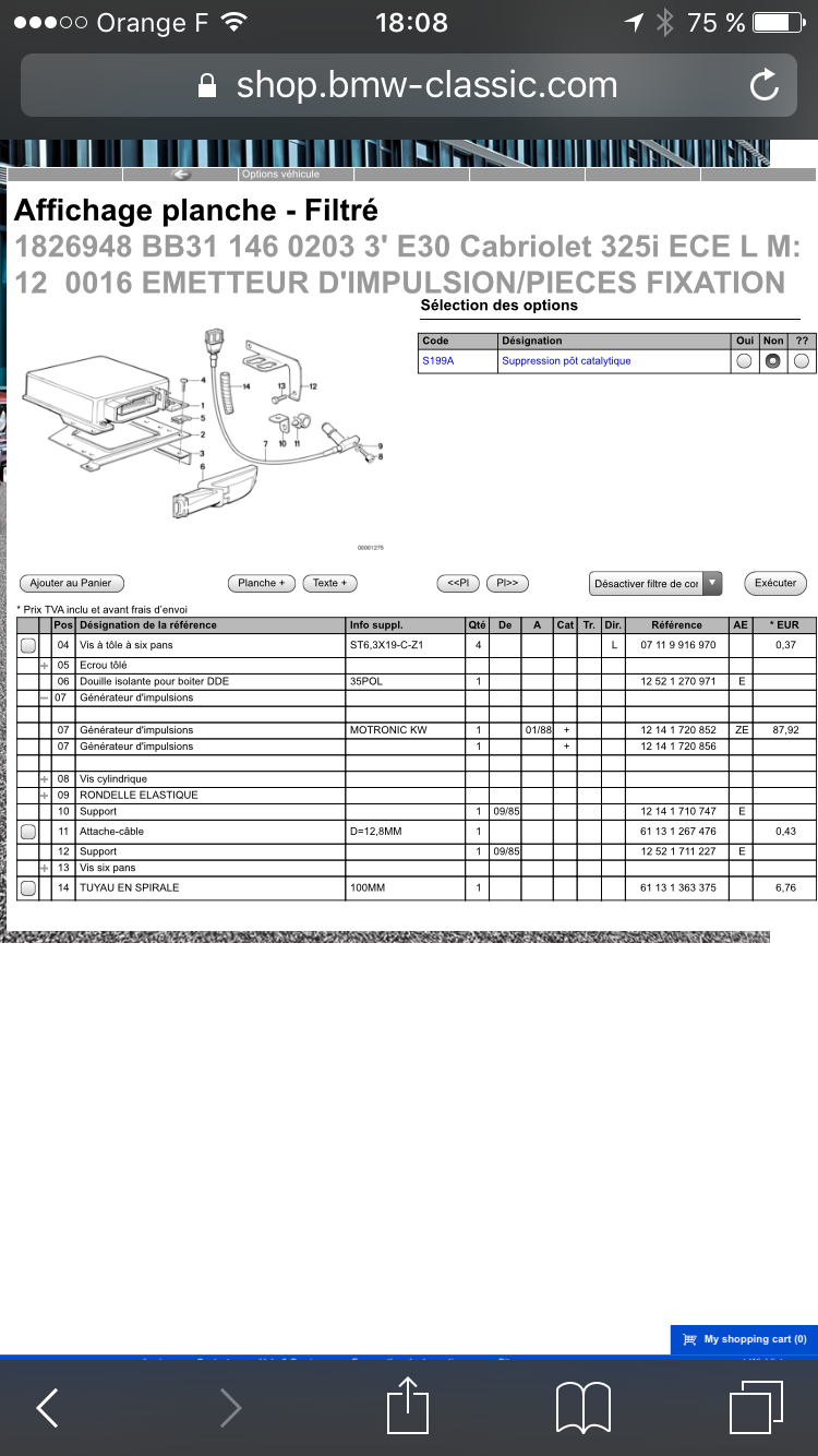

Après vérification j'ai bien deux capteurs pour autant ils semblent différent! Est-ce juste du au modèle ? Ou bien deux pièces différentes ?? Sur l'un des deux on distingue une référence : 1 730 771 9 que je ne retrouve pas.
En ce qui concerne l'ETK j'ai bien une qtté de 1 ?? Je ne comprends plus rien
Nombre de messages : 6394
MessageSujet: Re: BMW 325I Cabriolet 08/1986 de Cyril069   Dim 28 Mai - 0:09
Il y a bien 2 capteurs, ils ne sont peut être pas au même endroit sur l'ETK.
Ils sont identiques dans leur fonctionnement et forme. Mais BMW à peut être 2 refs différentes afin de différencier les connectiques (grise et noir de mémoire).
Il y en a un pour capter le P.M.H. et l'autre pour capter le régime moteur.

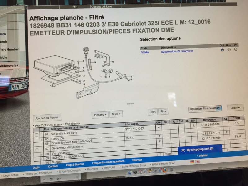

MessageSujet: Re: BMW 325I Cabriolet 08/1986 de Cyril069   Dim 28 Mai - 10:47
Il te faut cocher la case " Suppression du pot catalytique " puis ensuite dans le menu déroulant selectionner "
Actualiser " .Puis " Executer " .
Voici ta ref avec ton VIN :

Pascal, il faut que je te montre comment faire des imprime-écrans ! clin
Tu restes quand même Dr Ès Etk.
