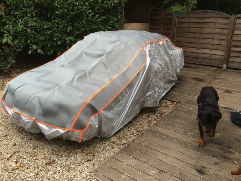

pas eu le temps de regarder les injecteurs alors pour le moment je l'ai mise au chaud et du coup j'ai tester mon achat fait il y a un moment et elle et vraiment très bien et très épaisse sur la parti anti grele !!

Ta voiture ne dors pas dans un garage Shocked

jai bien un garage mais trop loin et déjà remplis Crying or Very sad

Par quelques choses de mieux que ta BMW  Shocked  Shocked  Shocked  ???

il y en a quelques une en effet, mais en plus c'est a plus d'une heure de chez moi donc quand je veut profiter de ma belle et bas la elle est a mes cotées Cool
